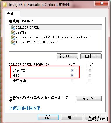

此时修改注册表即可解决此问题:
开始--运行--输入regedit(进入注册表)
依次展开HKEY_LOCAL_MACHINE \SOFTWARE\Microsoft \Windows NT \CurrentVersion \Image File Execution Options
右击Image File Execution Options --选“权限”--“完全控制”勾选允许 (如下图)
(37.88 K)
2011/10/12 10:25:05
确定--关闭注册表.
