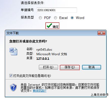

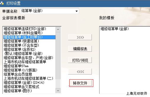

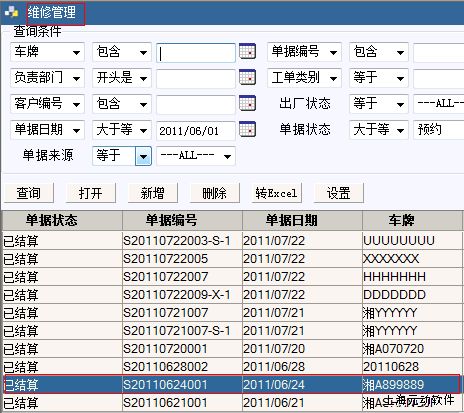

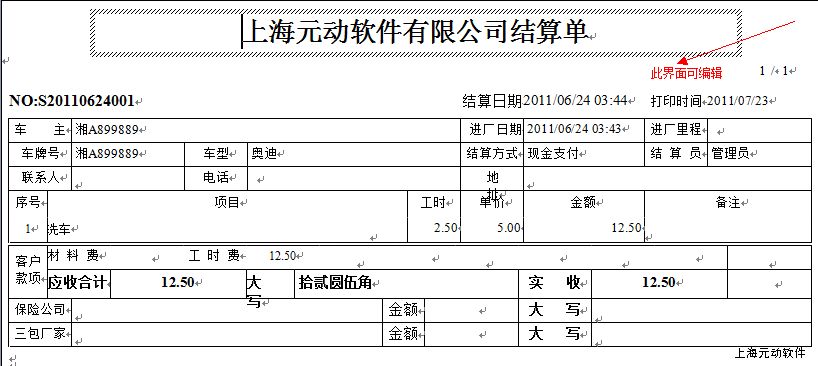

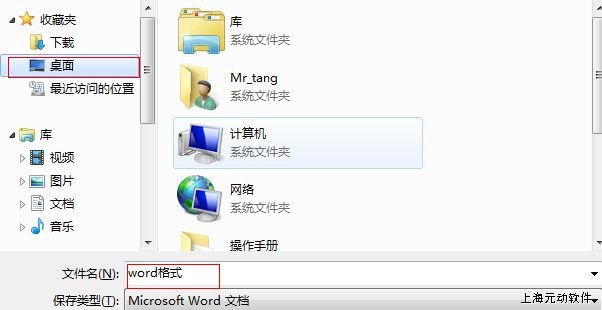

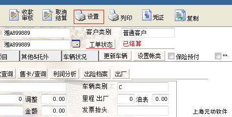

进入系统——维修业务管理——打开维修管理,找到一笔已结算的维修单,打开进入‘编辑维修管理’界面,点击‘设置’按钮,选择报表打印模板,点击‘转存文件’,即可把此单据打印模板转为Excel或Word格式,导出转到本地,从而进行编辑及打印操作了;
具体操作如下图所示:
