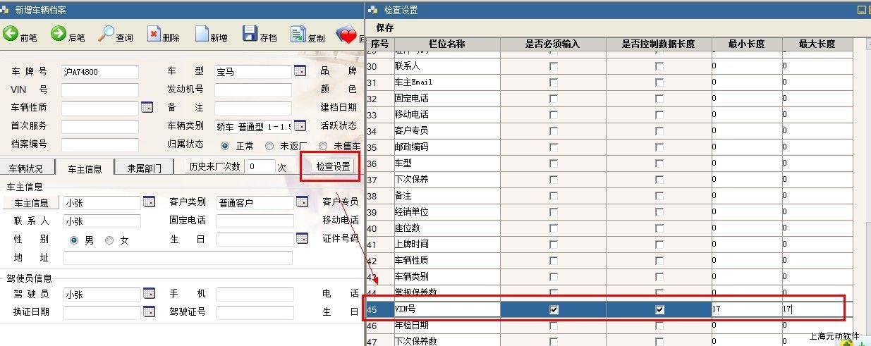

在录入车辆档案时经常会碰到VIN号的输入问题,如下图显示,有些客户要求必须输入有些客户则可输入也可不输入。
那么这个VIN号怎么来控制它的输入呢?

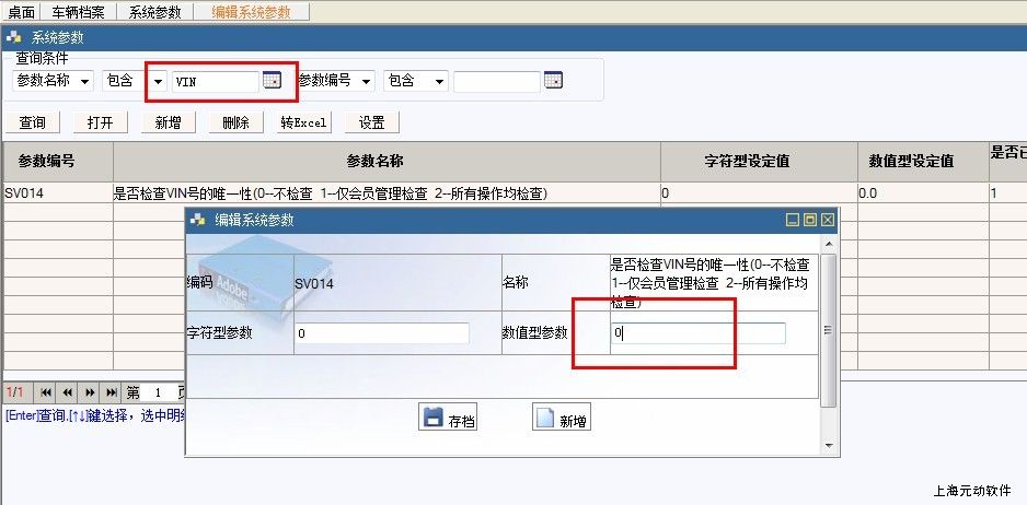

VIN号的输入有两个地方的控制,第一个是【系统参数】的控制(参数控制必须输那就必须输),打开系统参数输入VIN查询出参数SV014,
按照设置提示设置此参数。(默认值是2,如果要控制可输可不输那么设置成‘0’)
第二个地方VIN号的控制是指车辆档案中【检查设置】中的控制,如图指示:
