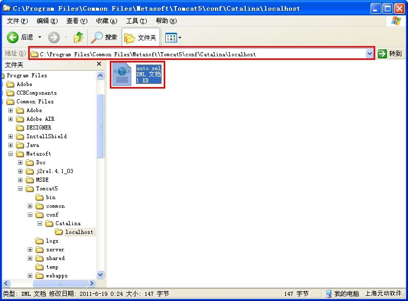

第一步,修改连接文件:打开路径C:\Program Files\Common Files\Metasoft\Tomcat5\conf\Catalina\localhost下面,找到后缀名为.XML的文件,用记事本的方式打开,如图:

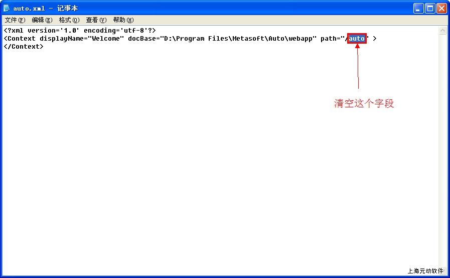

第二步,修改.XML文件内容,把PATH地址"/"后面的额内容删除后保存,如图:

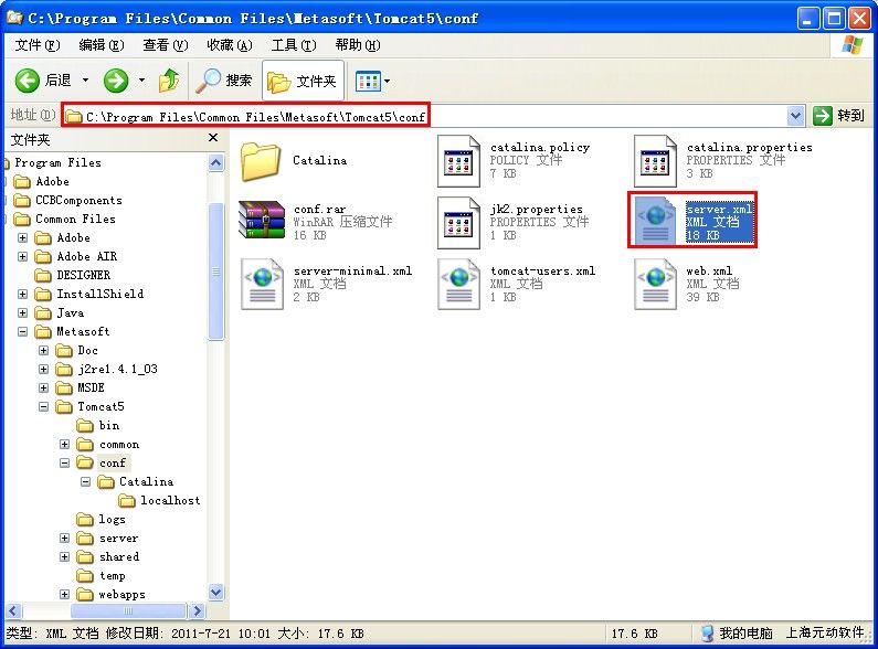

第三步,打开路径C:\Program Files\Common Files\Metasoft\Tomcat5\conf,找到server.xml文件,以记事本的形式打开,如图:

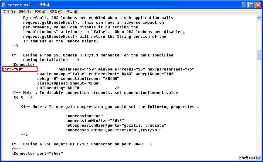

第四步,按CTRL+F进入查找界面,输入8088,找到<Connector port="8088" maxThreads="150" minSpareThreads="25" maxSpareThreads="75"后,把port后面的8088端口修改为80,即<Connector port="80" maxThreads="150" minSpareThreads="25" maxSpareThreads="75",如图:

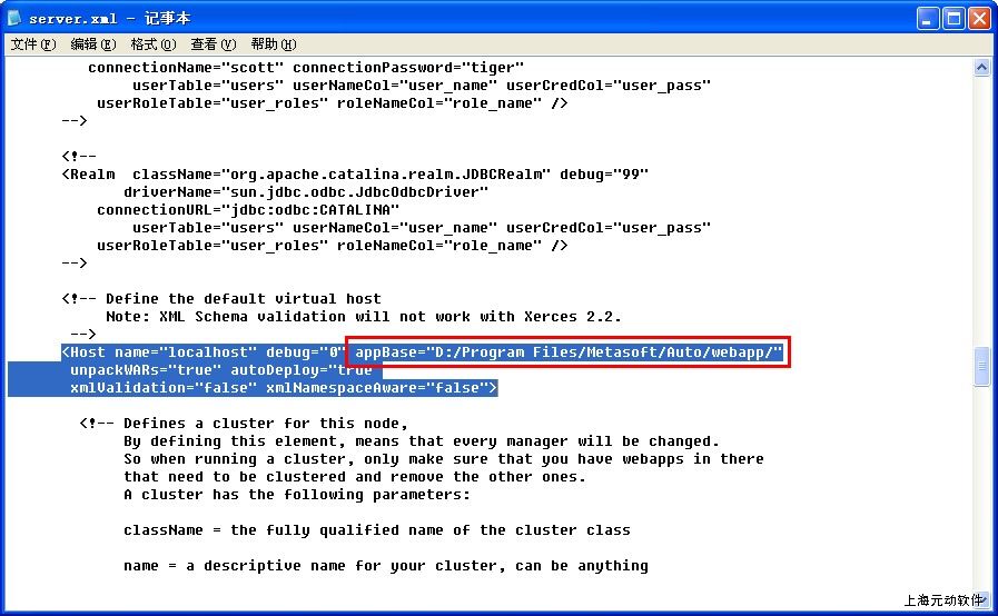

第五步,按CTRL+F进入查找界面,输入host,找到<Host name="localhost" debug="0" appBase="webapps/"
unpackWARs="true" autoDeploy="true"
xmlValidation="false" xmlNamespaceAware="false">把appbase=后面的webapps修改为软件安装的绝对路径,如D:\Program Files\Metasoft\Auto\webapp其中"\"要改为"/",即<Host name="localhost" debug="0" appBase="D:/Program Files/Metasoft/Auto/webapp/"
xmlValidation="false" xmlNamespaceAware="false">保存文件后关闭如图:

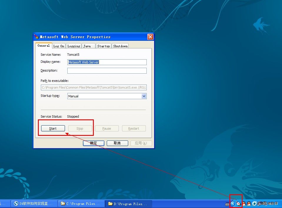

第六步,重新启动WEB服务,如图:
现在你就可以实现直接IP登录软件了!
