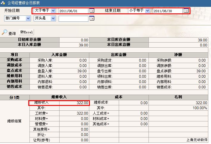

1.公司经营综合日报表:本报表只有一个查询日期条件,但是系统根据统计角度取用不同的日期,比如进销存统计的是出入库日期,维修装饰统计的是收款日期,那么后面几张报表就要选择收款日期!

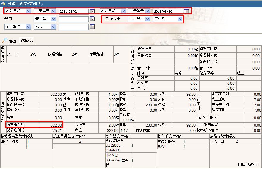

2.维修状况统计表:选择收款日期和公司经营综合日报表一样,同时统计状态要大约等于已收款.因为有些单据虽然有收款日期,但是经过反审核后已经处于其它状态了,不选择统计状态会造成误统计.

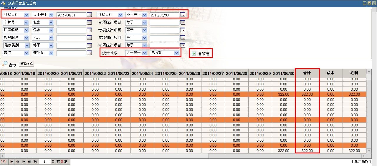

3.分店日营业汇总表:统计日期为收款日期,状态为大于等于已收款.

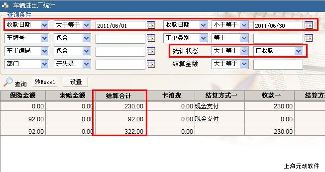

4.车辆进出厂统计:统计日期为收款日期,状态为大于等于已收款.

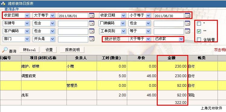

5.维修装饰日报表:统计日期为收款日期,状态为大于等于已收款,同时默认不够选* 和含销售,勾选**,*代表统计数据为报销金额,**代表统计隐藏单据.
这五张报表统计数据都为322.那么你也可以以结算日期统计!其它报表同样可以参考此教程,如果数据不准确,请先检查查询条件!
