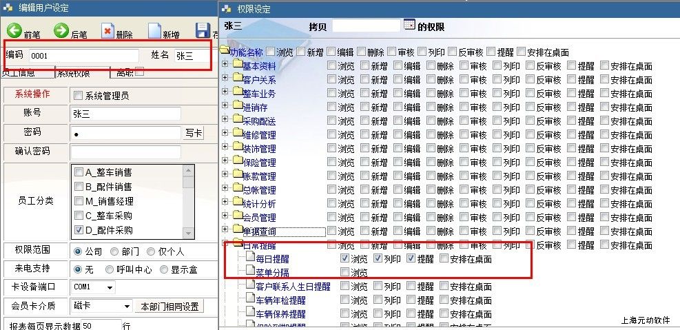

在【用户设定】里选择需要库存预警的用户,点击【独立权限设定】,在【日常提醒】下找到【每日提醒】,勾选此项,如图设置:

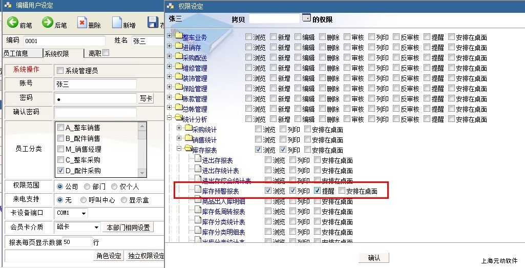

2、设定库存报表权限,在菜单【统计分析】-【库存报表】-【库存预警报表】下勾选此报表权限,
设置后点【确认】按钮,再点【存档】按钮。如图设置:

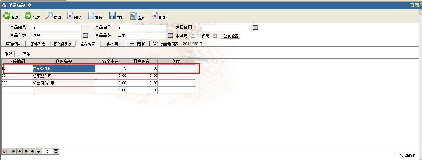

3、在【商品档案】中设置库存配置,安全库存是指低于此库存时系统预警提示,最高库存是指高于此库存系统预警提示。

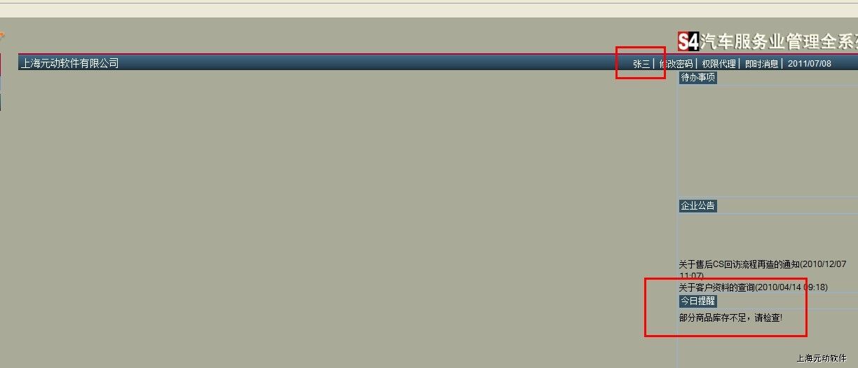

4、用户登录时右下角【今日提醒】中提示库存不足。

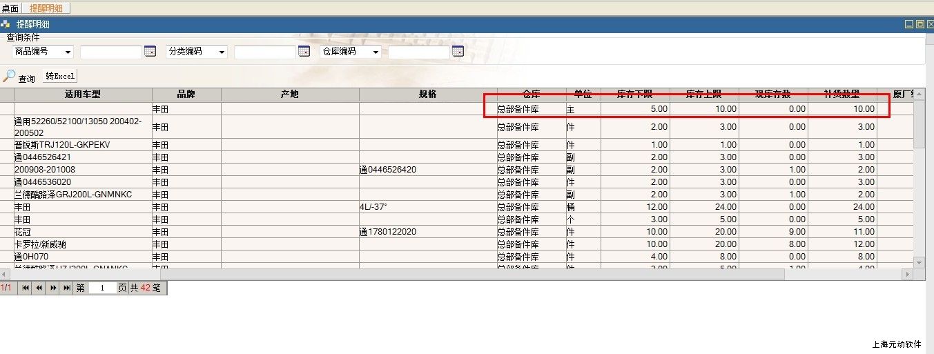

5、点击【部分商品库存不足,请检查】,即可看到如图明细提示:
