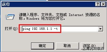

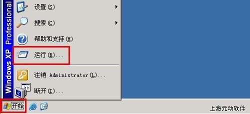

1、点击电脑桌面左下角的【开始】菜单,点击【运行】;
2、在运行中输入“ping 192.168.1.1 -t”,然后点确定;
(注意:此处的192.168.1.1应为公司路由器的地址)(如何查看公司路由器地址,请点击这里!)

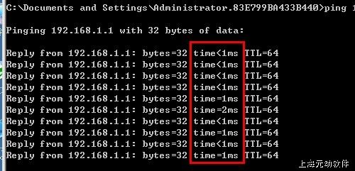

3、查看此处time的值,
如果time<=1ms,表示局域网网速最佳;
如果1ms<time<=10ms,表示局域网网速一般;
如果10ms<time<=50ms,表示局域网网速较差;
如果50ms<time,表示局域网网速很差;
如果持续出现”Requset timed out”,表示当前电脑已经断开局域网.

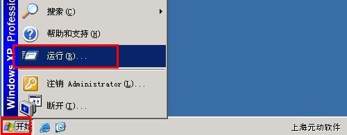

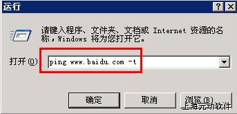

2、在运行中输入"ping www.baidu.com -t",然后点确定;

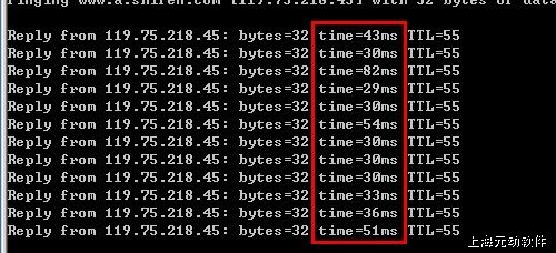

3、查看此处time的值,
如果1ms<=time<=50ms,表示互联网网速最佳;
如果50ms<time<=100ms,表示互联网网速一般;
如果100ms<time<=150ms,表示互联网网速较差;
如果150ms<time,表示互联网网速很差;
如果持续出现”Requset timed out”,表示当前电脑已经断开互联网.
