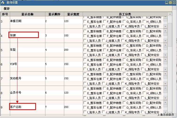

元动软件目前提供了栏位设置功能,客户可以通过栏位设置重新排列显示顺序,已方便自己操作,可是有的客户设置后,查询数据的时候发现数据全没了,是怎么回事呢?
这是因为维修管理界面栏位设置必须保证车牌在客户名称前面,即"车在前,人在后",如果车牌和客户名称顺序反了,那就会造成查不到数据!如图所示:
(107.68 K)
2011/7/5 9:38:45
提醒:如果客户需要修改栏位顺序,最好先咨询元动客服,如果修改后发现上述问题,请恢复原始设置!
