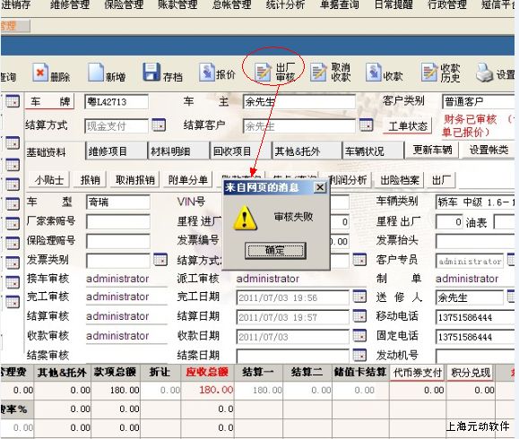

有客户反映,在维修管理中,操作结算,收款后,点击‘出厂审核’,系统提示“审核失败”!
(如下图)
(85.22 K)
2011/7/4 14:21:42
经测试,造成此种情况的原因为,员工姓名的字符数过长,系统设定默认的为20位
(根据员工姓名:如欧阳建军(8位)+系统当前时间;字符长度<20);
而如上图所示:员工姓名为administrator+系统当前时间,显然字符数>20;所以系统提示‘审核失败’;
解决方法:建议在使用的过程中,员工姓名尽量为中文,因为姓名普遍不会大于8个字符数的;
