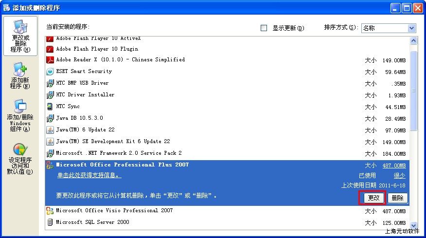

关闭简体中文版Office 2007,2010中文拼写检查的具体步骤为:控制面板→添加/删除程序→选择Microsoft Office 2007,2010条目,然后点击“更改”按钮,

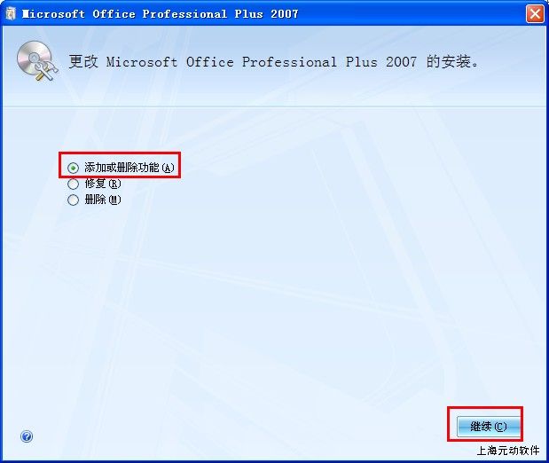

在弹出的窗口中选择“添加或删除功能”,然后点击“继续”按钮→在“安装选项”中,依次展开“Office共享功能”、“校对工具”、“简体中文校对工具”,然后将“拼写和语法检查程序”从“从本机运行”改为“不可用”,然后点击“继续”按钮。一分钟后,Office2007,2010就重新配置好了。
