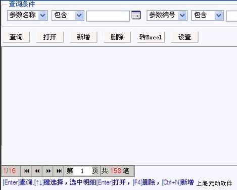

有客户反映,为什么我的系统在升级后,系统单据界面不能正常显示?
如下图:
(22.49 K)
2011/6/28 18:04:15

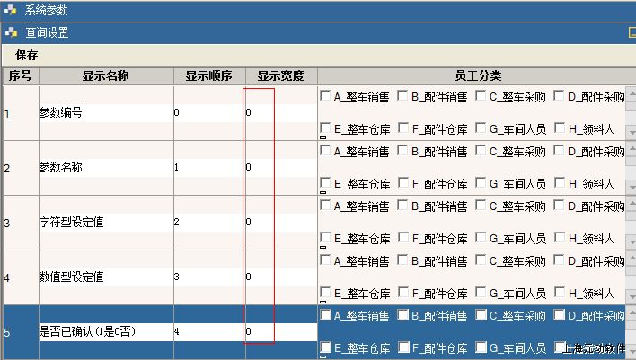

一般出现这种情况有两种原因;
第一种原因是设置问题:表现为:单据界面显示长度设置为0,所以(当然不能显示)
如图:
(66.45 K)
2011/6/28 18:04:15

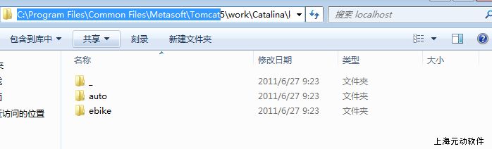

第二种原因需要清除本地缓存文件:操作步骤为清除该目录下的文件:
C:\Program Files\Common Files\Metasoft\Tomcat5\work\Catalina\localhost
重新登陆系统即好;(如图)
(22.14 K)
2011/6/28 18:04:15
