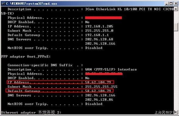

1.ADSL连接猫再直接连接主机,这种情况主机是直接进行ADSL宽带拨号,连接上网通过运行CMD执行ipconfig /all命令可以查看到,PPP拨号连接所获取到得是一个公网IP地址,这种类型的网络是不需要做端口映射的(如图)

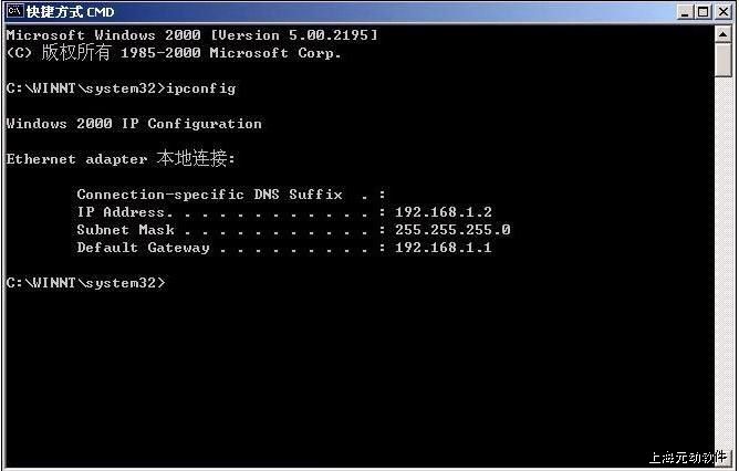

通过路由器来进行拨号,主机通过路由器来进行共享上网,这种情况下主机获取到得通常会是一个192.168.x.x类型的私有内网IP地址,这类情况下,是需要在路由器做端口映射,转发端口到对应的服务器上;

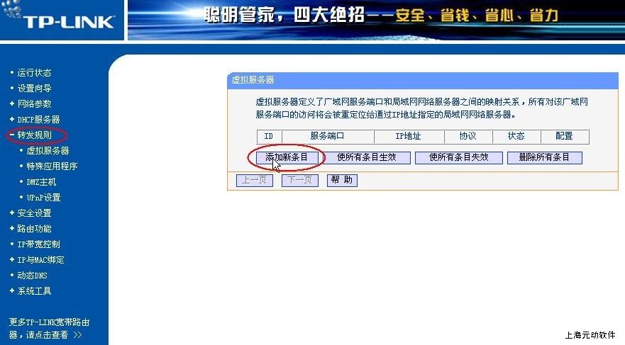

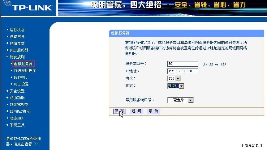

Tp-link R460+
内网192.168.1.101是WEB服务器,TP-LINK系列路由器的默认管理地址为192.168.0.1,账号admin密码admin 登录到路由器的管理界面,点击路由器的转发规则—虚拟服务器—添加新条目(如图)。
端口映射设置如下:服务端口号填写80,如果填写为80-82则代表映射80、81、82端口,IP地址填写内网WEB服务器的IP地址192.168.1.101,协议设置为TCP,若对端口协议类型不了解可以设置选择为ALL,代表所有(包括TCP和UDP),状态必须设置为生效。常用服务端口号,是作为一种帮助提示的作用,不需要选择,然后单击保存,映射成功!
(如图)

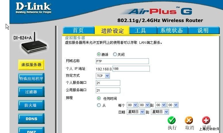

D-LINK DI624+A
内网192.168.0.188是一台FTP服务器,FTP服务端口默认为21,需要在路由器上映射21端口到内网的服务器上,设置如下:登陆路由器,默认的管理IP地址为192.168.0.1账号admin密码为空。点路由器的进阶设定—虚拟服务器进行设置,首先需要在上方点激活,此项设置才生效。网域名称:此处可随意填写;个人IP地址:此处填写为内网服务器的 IP地址192.168.0.188;个人服务端口与公用服务端这2项均设置成21;排程设置成任何时间,最后点击执行,保存此设置。

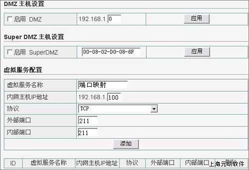

磊科NR205+
内网192.168.1.100是管家婆财务软件的服务器,需要映射端口80、211、1433三个端口。登陆路由器选择(默认管理地址为192.168.0.1账号密码均为admin),选择NAT设置中的虚拟服务设置。虚拟服务名称可以自定义设置,内网主机IP设置为服务器的IP地址192.168.1.100,协议选择设置为TCP,外部端口和内部端口均设置为 211,设置完点击添加。按照此操作继续添加映射80端口和1433端口。

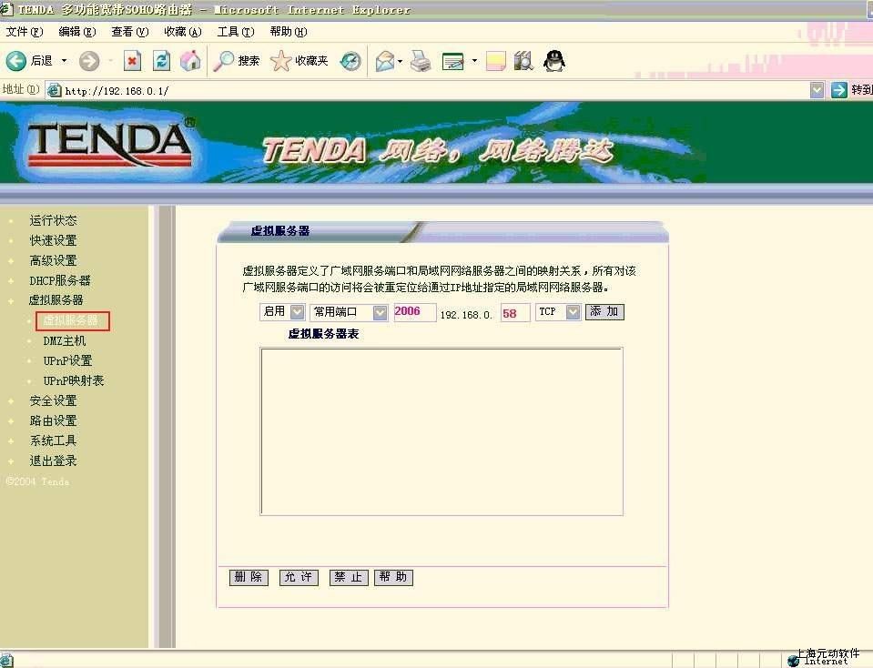

腾达402M
需要将TCP2006端口映射到192.168.0.58。设置方法如下:登陆路由器点击虚拟服务器,第一个选项设置为启用,常用端口不需要选择,常用端口之后设置为2006,IP地址设置为192.168.0.58,协议选择为TCP,设置完成后点击后面的添加按钮。

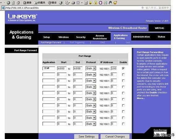

LINKSYS WRT54G
登陆到路由器的管理界面,选择菜单中的Applications&Gaming选项,在左边的下拉菜单中选择 Port Range Forward,进入端口映射设置界面。
Application
此项设置为映射名称,自定义填写;
Star
和 End设置映射的起始端口,如果需要映射6000端口,在此2个选项当中均填写为6000;
Protocol
设置成Both或者tcp;
IP Address
在后面添加设置成内网服务器的IP地址;
在Enable选项当中打钩;
最后点击下面的Save Settings保存设置即可。
