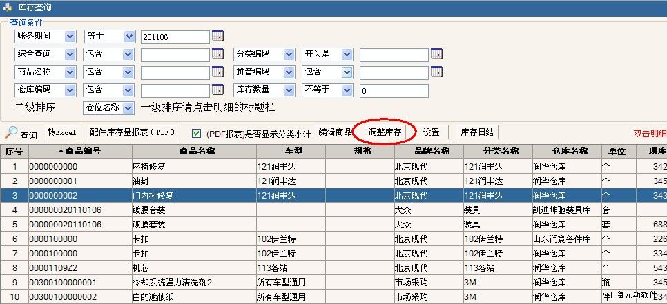

我们可以打开库存查询-库存调整来实现,如图所示:

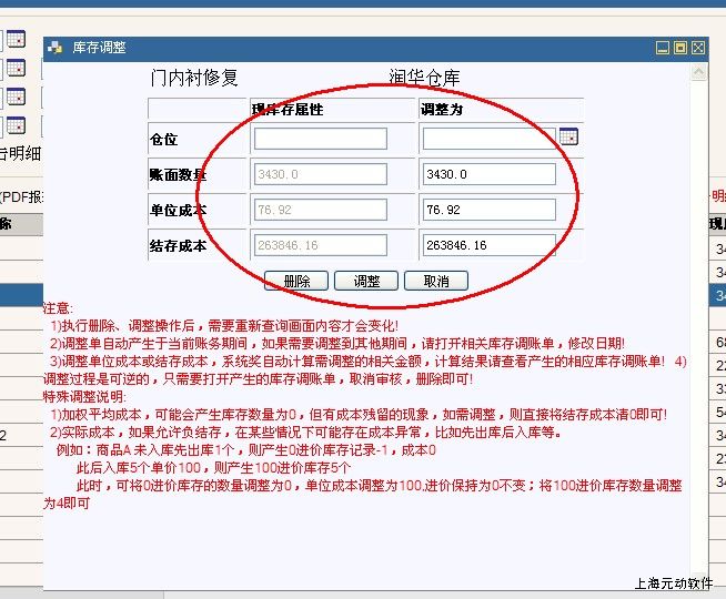

打开库存调整:
在这里能够快速调整仓位,库存数量,成本,同时会生成库存调账单,如果出错,可以把单据删除后恢复!
小贴士:库存调帐单计算库存的方式其实就是和采购入库单或者进货退货单一样的,都是要和现有库存进行加权平均的,所以很难一步将单位成本调整到某一个数值。比如某配件现库存量为1个,单位成本为10元,想将库存量调整到2个,单位成本为11元,应如何调整呢?第一步,调整 -1,单位成本10元第二步,调整2,单位成本11元,这样就达到我们需要的结果了。“进销存-库存查询-库存查询”作业双击明细提供这种快捷调整的方式。
