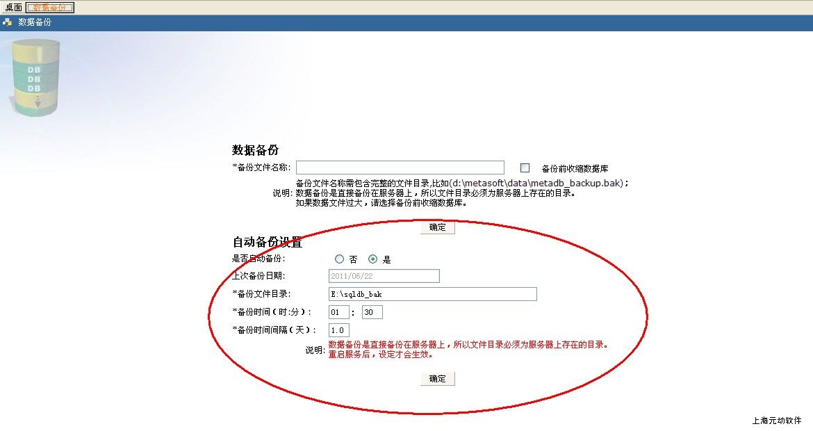

目前很多客户重新安装系统后,由于没备份文件,只能选择挂载老的数据库,如何操作呢:
提醒:一定要备份数据库,这是对你们公司数据的保障,备份数据请进入系统管理-数据管理-数据备份,如图:
(66.31 K)
2011/6/22 10:55:39
自动备份选择“是”,备份文件目录选择数据库所在服务器目录,备份时间填写每天什么时候备份,间隔天数填写间隔多久备份,填写完毕,点击确定,重启服务器!

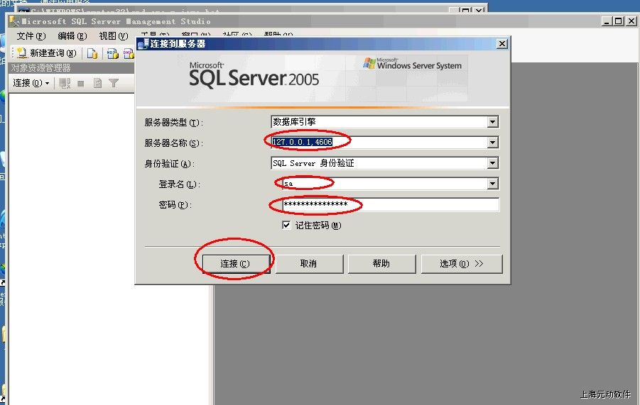

第一步:打开SQL2005企业管理器,名称为Microsoft SQL Server Management Studio(SQL2000参考);填写服务器名称,登录名,密码等,点击连接,如图所示:

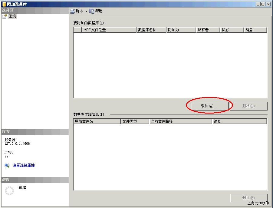

第二步:进入数据库管理界面,在数据库上点击右键,选择附加,如图所示:

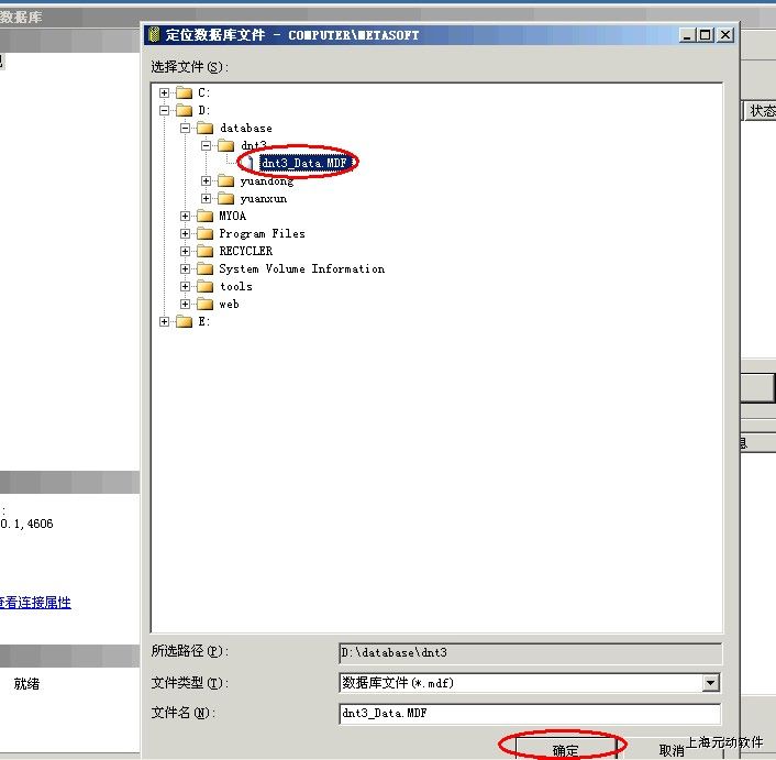

第四步:进入添加数据文件界面,选择数据库文件路径,点击确定,如图:

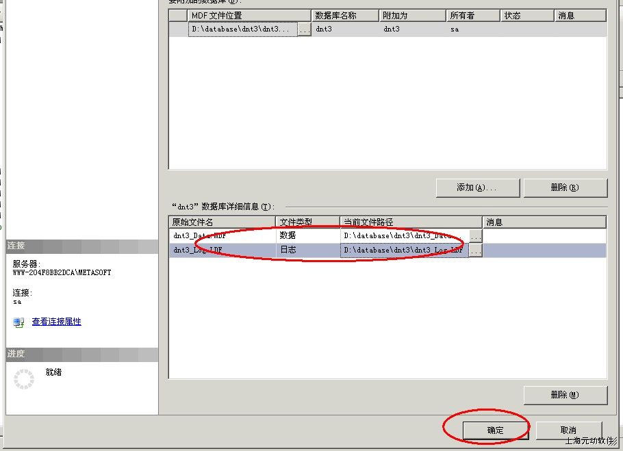

第五步:确认数据库路径,确认无误,点击确定,如图:
(61.00 K)
2011/6/22 10:55:39
第六步:附加成功,在数据库界面出现附加的新的数据库。
