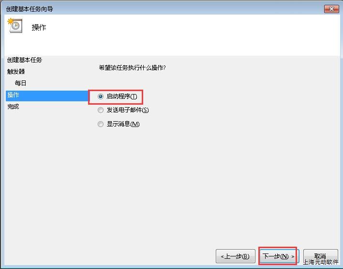

4.设置windows计划任务,每天执行此bat文件。按以下图示步骤:
注意要点:(1)选定bat目录的页面设置中,要设置起始于的目录,如:E:\backup_metasoft\
(2)要选择 不管用户是否登录都要运行(W),并勾选最高权限运行(I)
