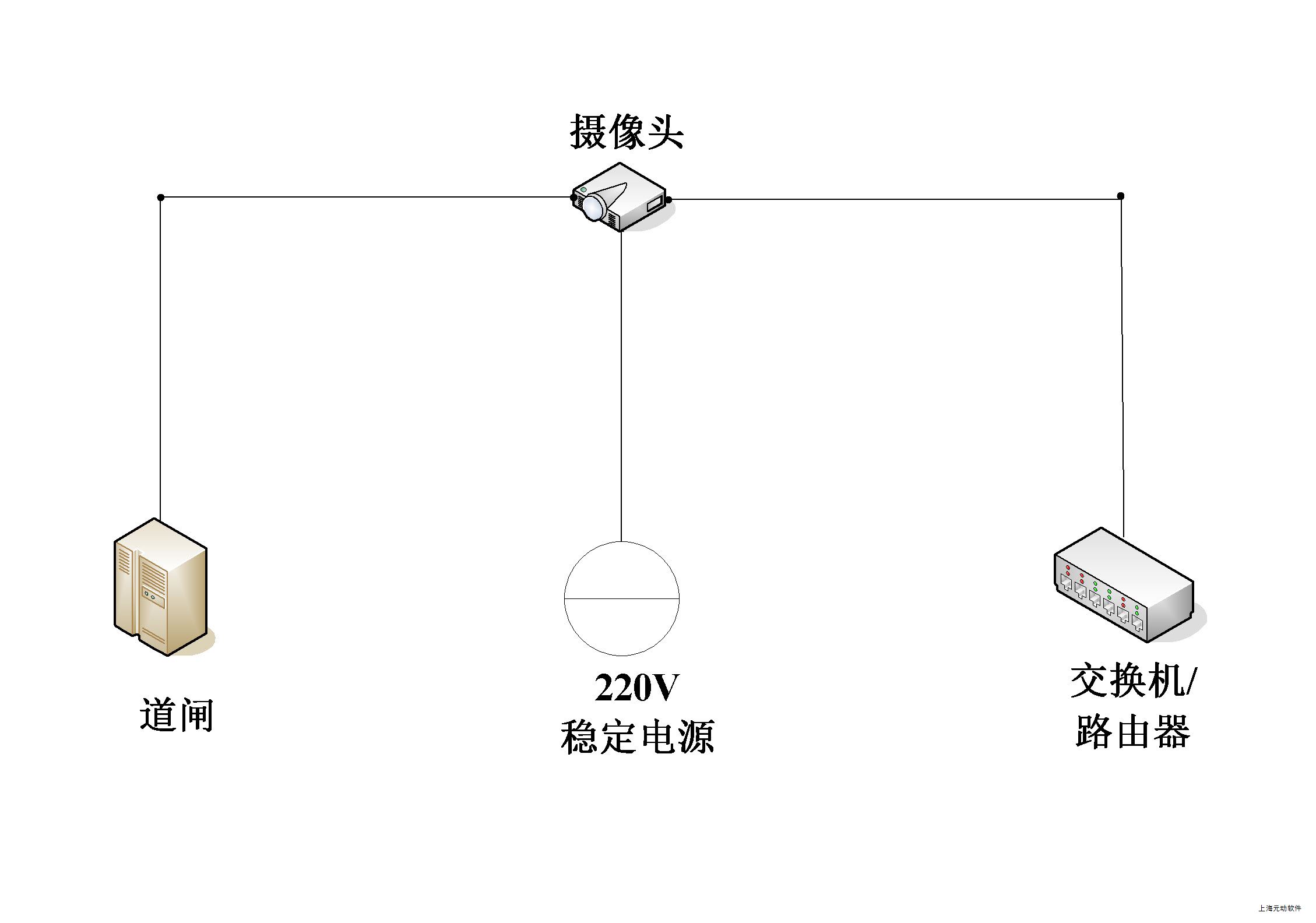

一、设备连接拓扑结构

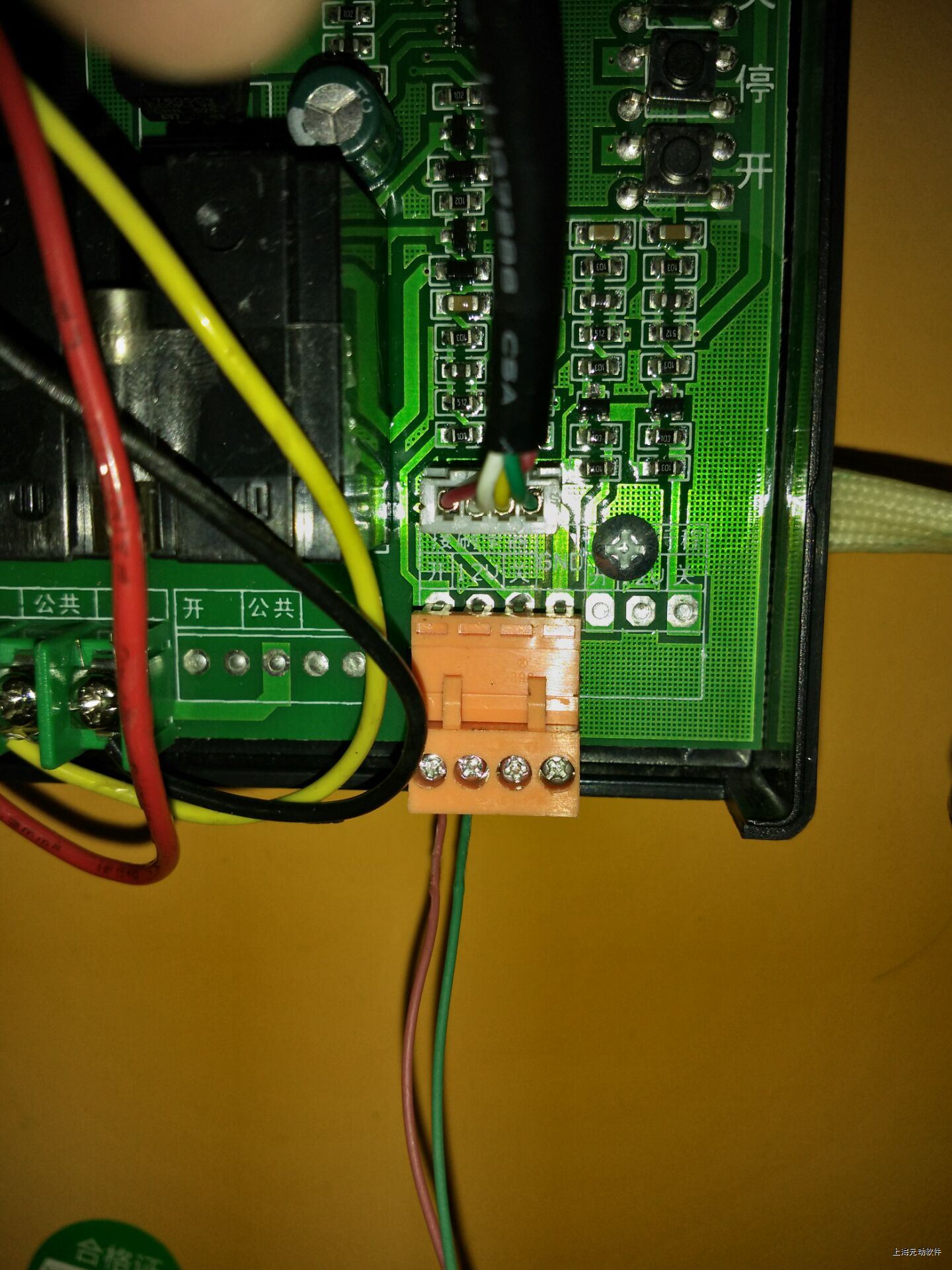

三、摄像头与道闸连接
1、连接摄像头使用弱电线中其中两根即可,如下图所示,道闸端
1853
   上方有标识,开\12V,  2根线分别接入第1、第2个接口。直接插线不方便,这个桔色
   卡口是可以拔拆下来接线的。拔下接口,拧松螺丝,将线插入底部插孔,再拧紧螺丝。
   查一遍,线头是要剥开的铜线在螺丝下方压住,为使其不容易脱落,可将铜线头剥长一
   点绕个环再插入接头。稍用力拔几下线看看是否接紧。
   记住2根线的颜色。红色1,绿色2。当然实施时接线不一定要用这2根颜色。

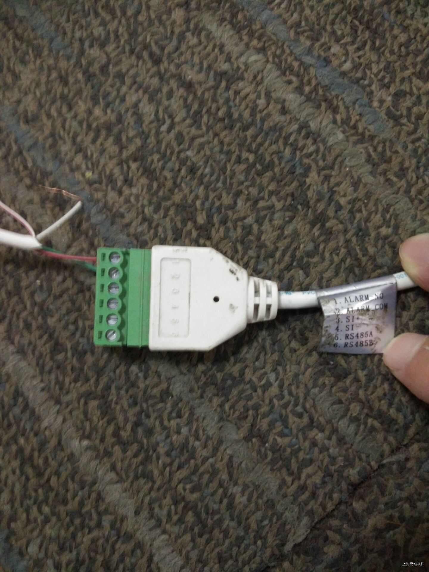

2、另一头接入如下图接头位置
1828
   此接头有标识1.ALARM_NO   2.ALARM_COM
   绿色接头可以拔掉方便接线。接线顺序为红色1,绿色2.以达到道闸跟摄像头的连接线
   为并行的目的。不可交叉线序。

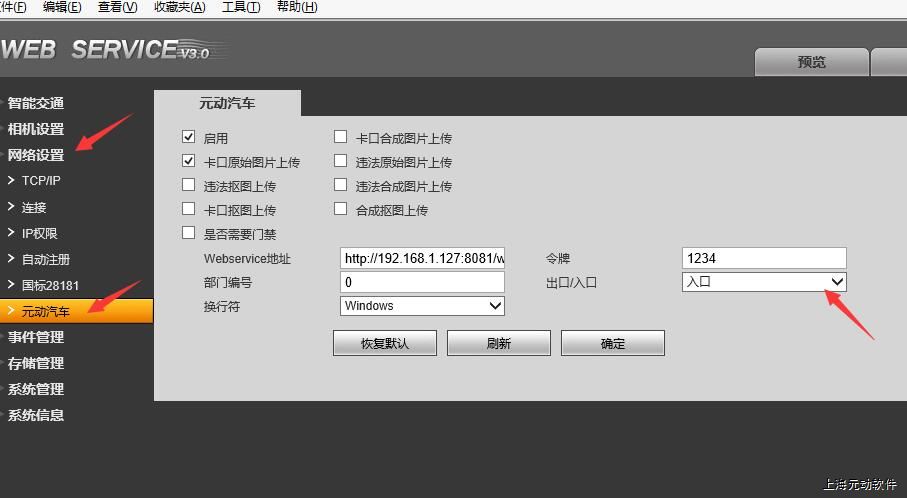

(2)、设置元动软件参数:
   如上图下方点击网络设置---元动汽车进入如下界面:
1839
上面3个选项要勾选启用;
WebService:地址为摄像头所需websi服务地址,例如我电脑上安装了车牌识别websi,
            我的电脑IP地址为192.168.1.127,我的websi端口设置为8081,
            则要输入摄像头界面的地址为:http://192.168.1.127:8081/websi ,
            具体安装方式见下文;
部门编号: 要跟元动软件中部门编号对应,如这里为0表示此摄像头所在为总公司;
令牌:     即篇首参数IF001的字符参数;
出口/入口:当前摄像头所在停车场位置;
换行符:  默认windows不变。

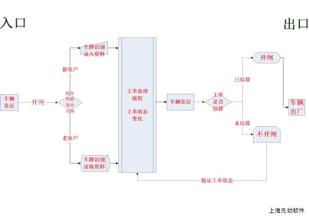

七、元动软件车牌识别业务流程图
1851

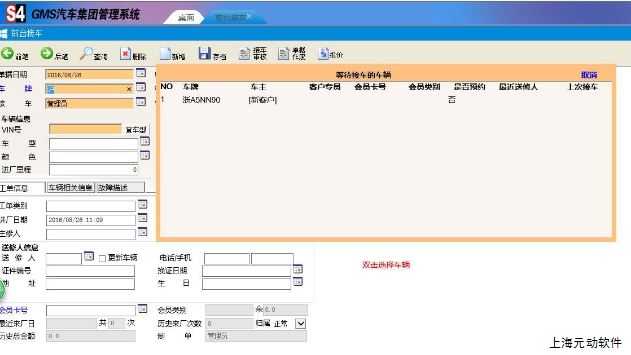

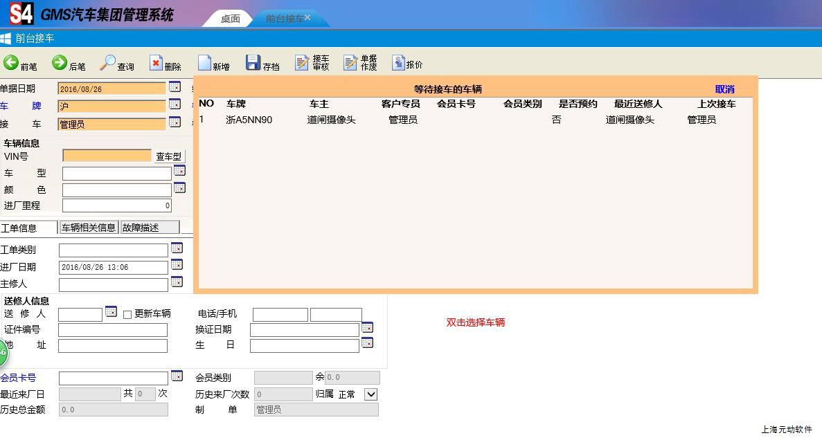

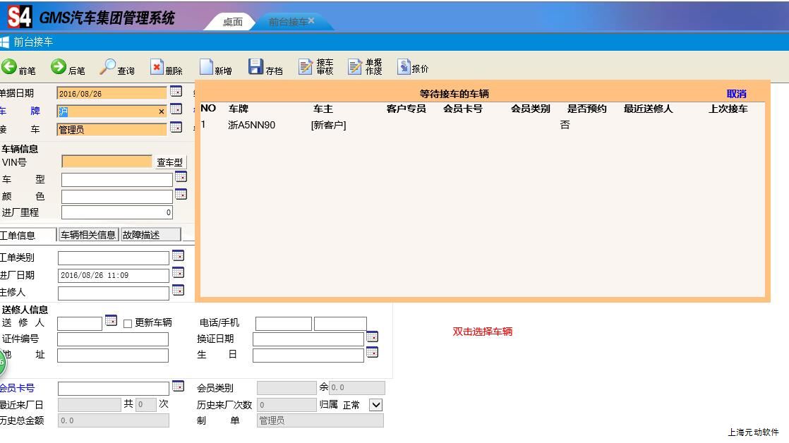

    车辆靠近,监控识别情况如下图所示
1865
   打开前台接车界面会自动弹出“等待接车的车辆”窗口;
   A)、新客户接车会在界面上显示车牌,车主则显示新客户如下图所示:
1870
双击此车辆之后返回接车界面如下图所示:
1866
可以看到,车牌处自动带入识别的车牌,继续添加其他客户信息进行正常接车;

5、出口摄像头设置
如下图所示:位于出口的摄像头,应该将出口/入口属性设置为出口。
1852
6、出口摄像头车辆识别
  车辆靠近出口,摄像头识别出车牌后,会在系统中判断该客户工单状态。
如工单状态<已出厂,道闸不做任何响应。
如工单状态=已出厂,开闸放行。
注:如有多辆车进厂,未接车前都会在待接车队列界面显示。而接车人员可从中任选一台进行接车操作。
