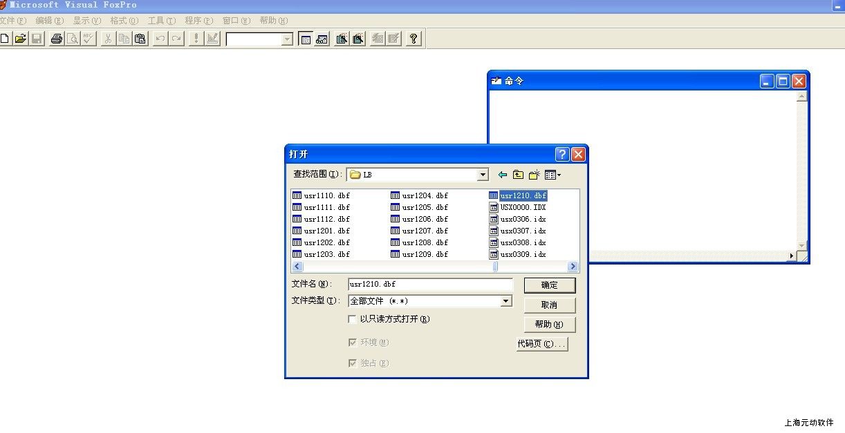

1、  先需要安装Foxpro程序,(安装好后才能打开卓越的数据文件)。
2、  运行Foxpro程序,然后点【打开】再找到卓越系统的数据目录。
目录:

第一步:
找到卓越系统中的数据库文件维修主档:"QD\\LB\\usr"确定
1086

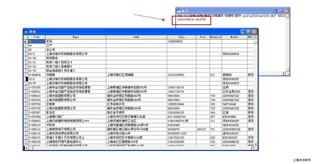

第二步:
用select语句查询出该数据文件的数据。
1087
第三步:在【文件】-【导出】中可导出成Excel格式。

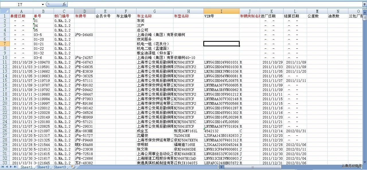

第四步:根据元动中数据导入的模板格式整理成数据导入的Excel格式。

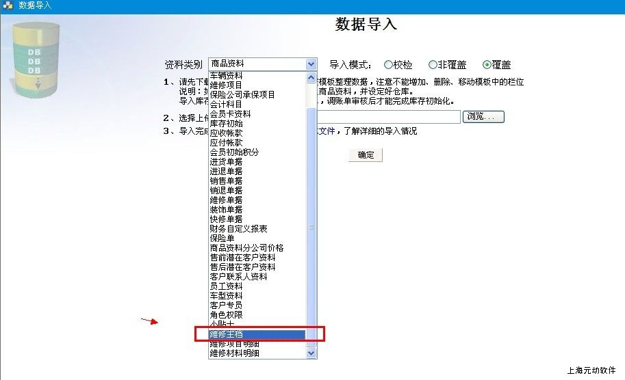

第五步:在元动数据导入中选择【维修主档】进行确定导入。(注意:别选错了,否则导入进去的数据全乱了。)
