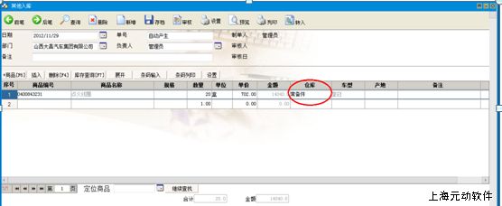

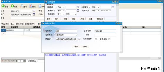

1、         代销入库实现方案:用其他入库取代代销入库;系统操作:进销存-->其他入库:填写相关其他入库信息,如图:
1043
仓库设置更改为代销仓库,新建代销仓库,如图:
1044
保存之后,确定信息无误,点击审核,代销入库完成 。

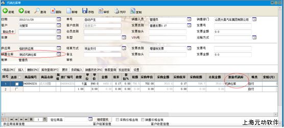

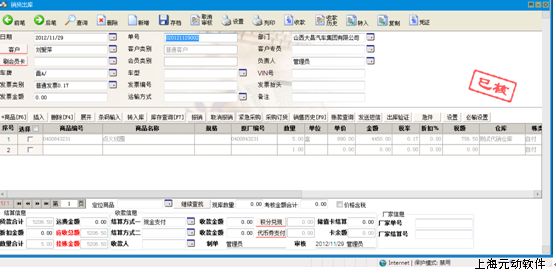

2、代销出库实现方案:系统操作,进销存-->代销出库单,如图:
1045

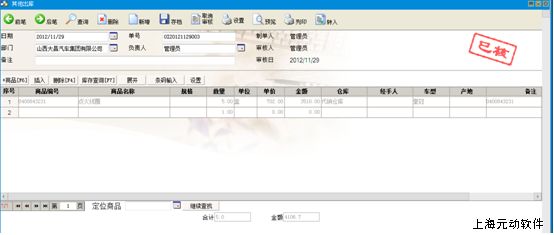

销售仓库设置为正式的销售仓库,原始代销库设置为其他入库时的代销仓库仓,确定信息无误后,点击审核,代销出库单完成。同时生成3张单据:其他出库、商
品采购入库、销货出库;单据具体信息如下:进销存-->其他出库,如图:
1046

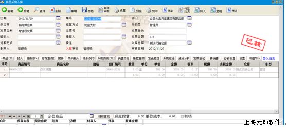

进销存-->商品采购入库,如图:
1047
进销存-->销货出库,如图:
1048
出库时的仓库采用正式的销售仓库。

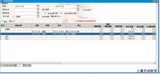

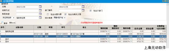

统计应收账款明细和应付账款明细如下:
统计分析-->应收账款明细,如图:
1049
统计分析-->应付账款明细,如图:
1050
