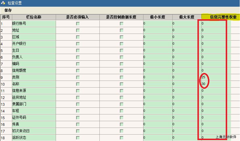

2.       增加了资料完整性考核设置
检查设置中增加了一列‘信息完整性权重’考核设置,且各项权重分值总和为固定100。
               982

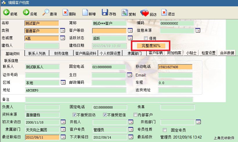

在输入界面上有完整性考核的栏位使用特殊颜色标记,且显示出信息完整度分值
           983

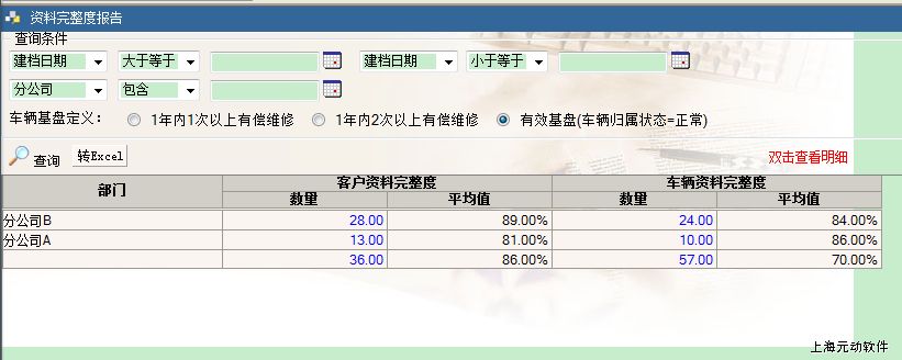

2)分店的信息完整度统计报告(统计分析-客户关系分析-资料完整度报告/明细)
  987

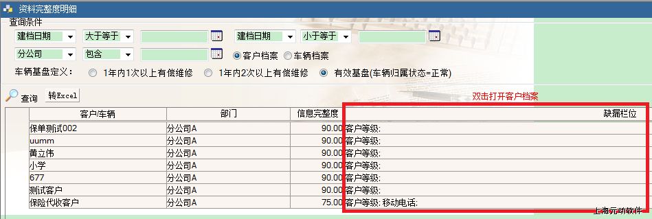

双击可进入明细,明细中同时也会显示出完整性权重设定后的缺漏栏位
再双击可打开客户资料/车辆资料。
