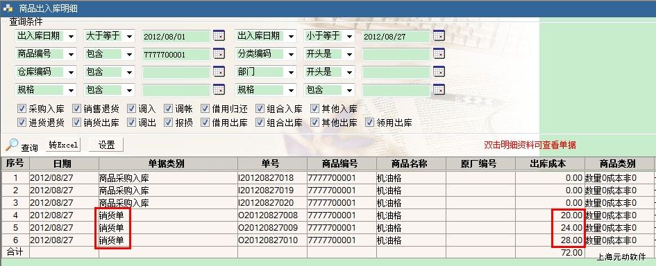

       该商品的本期的每次出库成本情况如下图:
       844
三,    月末关账结转时,异常成本自动在当月出库的数据中分摊
846
      上图示,结转后异常成本消除
      下图中,可以看到该商品期间内的三笔销货出库成本自动分摊了异常成本
       847
