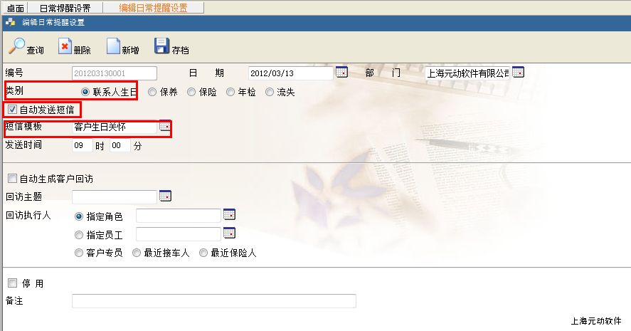

       1、自动发送短信的设置
            602
            1)类别:联系人生日--------根据客户档案上的生日,短信会在客户生日当天发送;
                            保养----------------根据车辆档案上的“下次保养日”和系统参数SVTX4设置的提醒提前天数来计算短信的发送日;
                            保险----------------根据车辆档案上的“商业险到期日”和系统参数SVTX6设置的提醒提前天数来计算短信的发送日;
                            年检----------------根据车辆档案上的“年检日期”和系统参数SVTX3设置的提醒提前天数来计算短信的发送日;
                            流失----------------根据客户的活跃状态来计算短信的发送日;
            2)短信模版:在“短信平台--短信字典--短信模版”中设定;
            3)发送时间:设定客户关怀短信的发送时间;

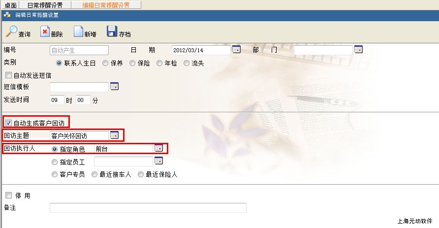

        2、自动生成回访任务
             601
            1)回访主题:在“客户关系--字典设定--问卷模版”中设定;
            2)回访执行人:指定角色(选择此项后,如果该角色下只有一个用户,那么回访任务上的“回访人”中将默认该用户,
                                                        如果有多人,“回访人”将显示空白)
                                      指定员工(设置具体由哪位员工来回访)
                                      客户专员(选择此项后,回访任务上的“回访人”将根据客户档案上的“客户专员”来默认显示)
                                      最近接车人(选择此项后,回访任务上的“回访人”将根据最近的工单上的“接车人”)
                                      最近保险人(选择此项后,回访任务上的“回访人”将根据最近的保单上的“保险专员”)
