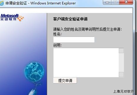

2. 终端电脑如何申请入网?在登录界面点“安全认证”,提交申请:
(21.40 K)
2012/3/8 17:54:45
填写姓名、说明,按“提交申请”按钮。

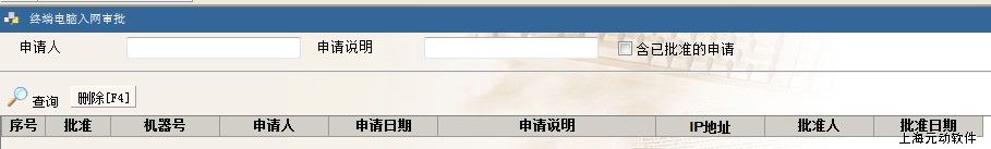

3. 管理员如何批准?
系统管理-终端电脑入网审批,再各个申请的行勾选“批准”即可。
