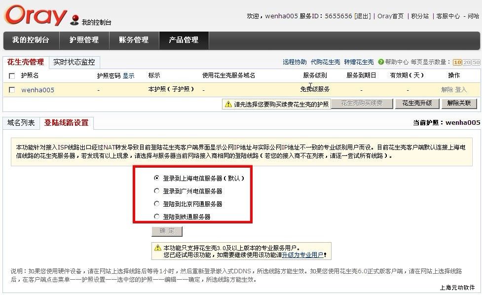

1、请登陆至Oray网站进入[我的控制台]—[产品管理]—[花生壳管理] —[登陆线路设置中自行选择登陆至与服务器当前接入的网络供应商相同登陆线路--[确定即可,如图:
563
2、一般来说,如果您是铁通、移动线路,建议您选择“铁通服务器”,如果您是网通线路,建议您选择“北京网通服务器”
