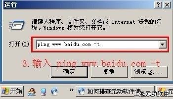

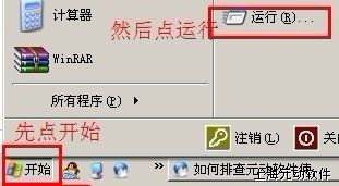

点击电脑左下角 1.开始--2.运行--3.输入:ping www.baidu.com -t (如不知操作,请参考图1、2)

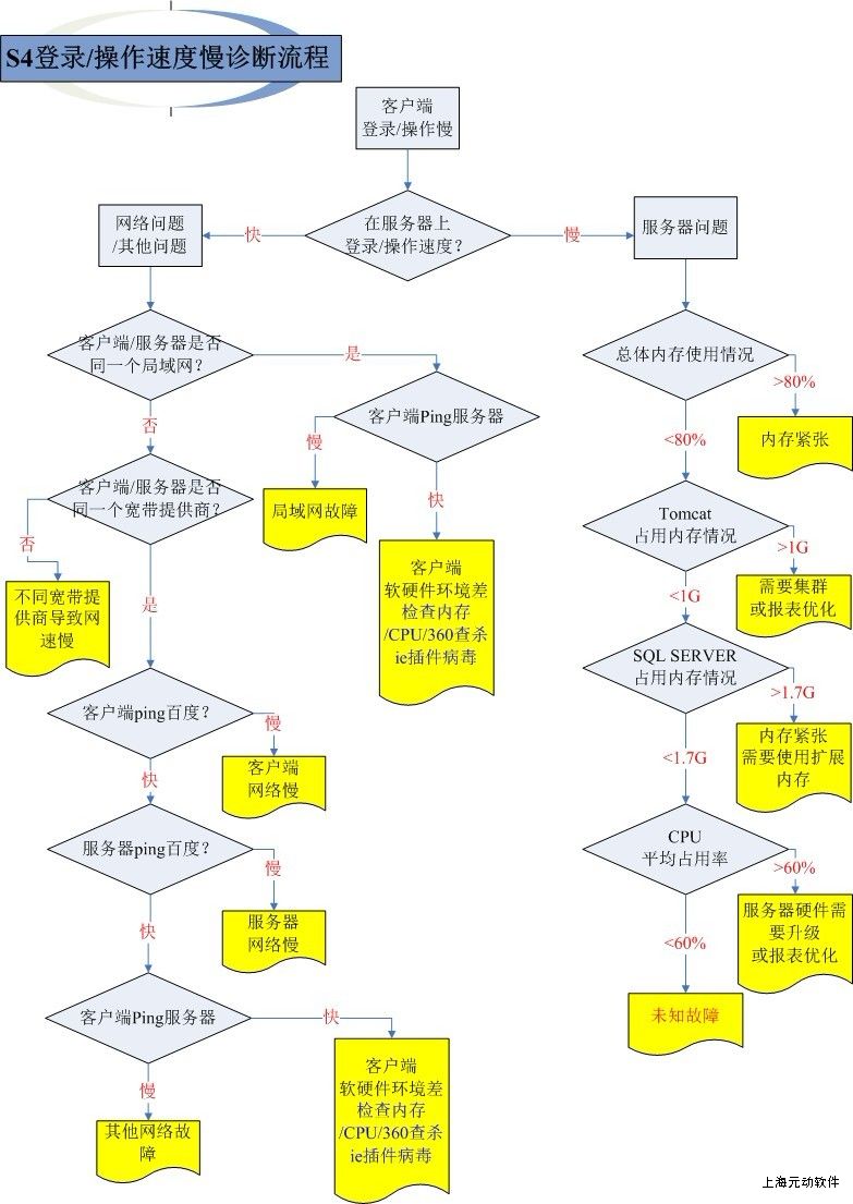

查看返回的数据包是否正常(time=1~50为正常、50~100为一般、100~200为很慢、200↑不正常)
(参考图3、4)

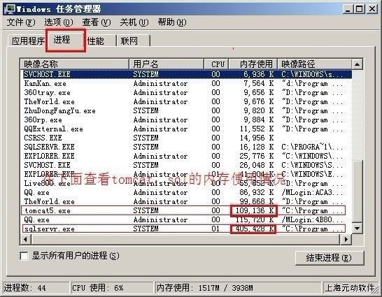

2.如何查看内存使用情况/SQL内存使用/tomcat内存使用/CPU占用率
同时按住:ctrl+alt+delete 三个键出现下图任务管理器,点击进程页面
497

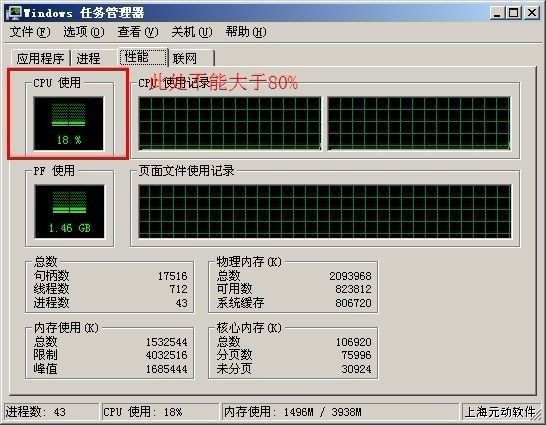

查看CPU运行值方法见下图:
498
