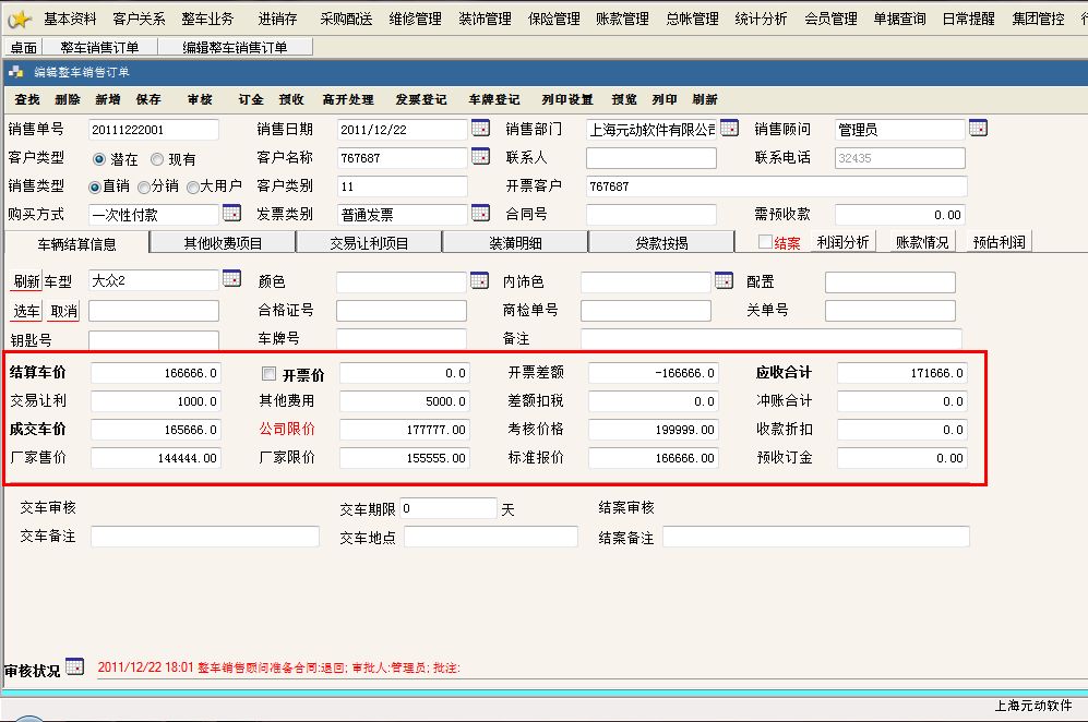

       在整车销售单中,有很多价格,很多客户不能理解这些价格是如何计算出来,此贴为大家做一个公式的分析,软件界面如下图:
471
1、结算车价
     结算车价默认等于标准报价,可以修改;
2、开票价
     填写发票上将开据的价格,默认为0,一般情况下等于结算车价;勾选开票价的意思,就是按照开票价缴款,否则按照结算车价缴款;
3、开票差价
     开票差价=开票价-结算车价;
4、应收合计
   (1)勾选开票价
            应收合计=开票价+其他费用+差额扣税
   (2)不勾选开票价
            应收合计=结算车价+其他费用+差额扣税
5、交易让利
     交易让利是交易让利项目下的所有项目的实际金额之和;
6、其他费用
     其他费用是其他收费项目下的所有项目的实际金额之和;
7、差额扣税
     差额扣税是开票价大于结算车价时,与客户协议补缴的税款,一般情况下差额扣税=(开票价-结算车价)×17%/(1+17%);
8、冲账合计
     冲账合计是指客户目前缴款的总金额;
9、成交车价
     成交车价=结算车价-交易让利;
10、公司限价
      公司限价是根据车型定价中的‘公司限价’而来;
11、考核价格
      考核价格是根据车型定价中的‘考核价格’而来;
12、收款折扣
       收款折扣是‘收款’时的‘折扣金额’的总和;
13、厂家售价
      厂家售价是根据车型定价中的‘厂家建议售价’而来;
14、厂家限价
      厂家限价是根据车型定价中的‘厂家限价’而来;
15、标准报价
      标准报价是根据车型定价中的‘公开报价’而来;
16、预收订金
      预收订金是预收款和订金的总额之和。
