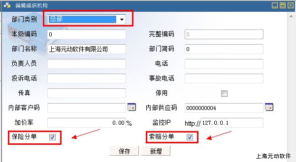

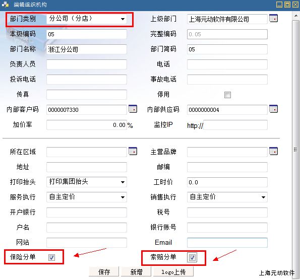

二、分单的设置1、在组织机构中点开需要开启分单功能(如下图)
在组织机构中点开需要开启分单功能的分公司(如下图)

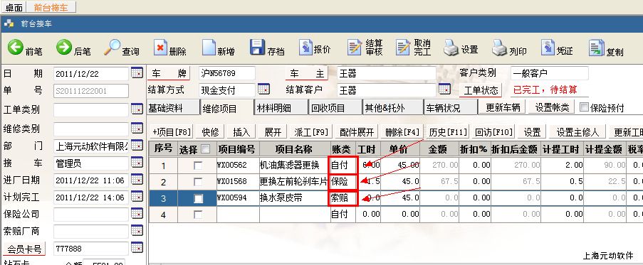

2、针对有账类有保险或索赔的维修工单

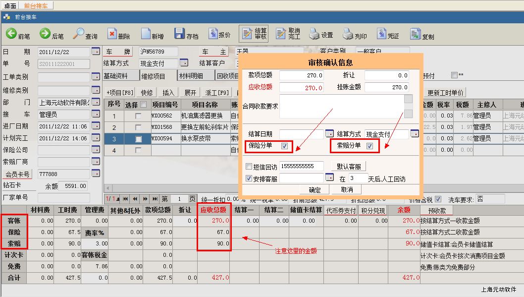

3、在结算审核的时候,选择是否需要分单

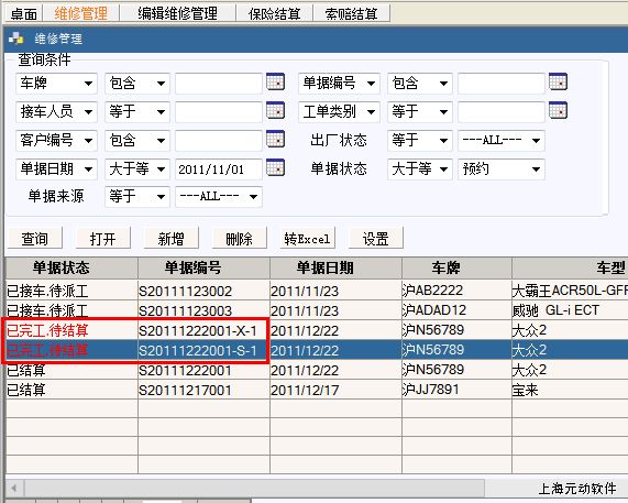

4、确认之后,在维修管理中可以看到两张‘已完工待结算’的工单
(X代表保险,S代表索赔)

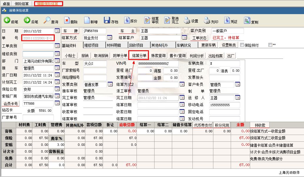

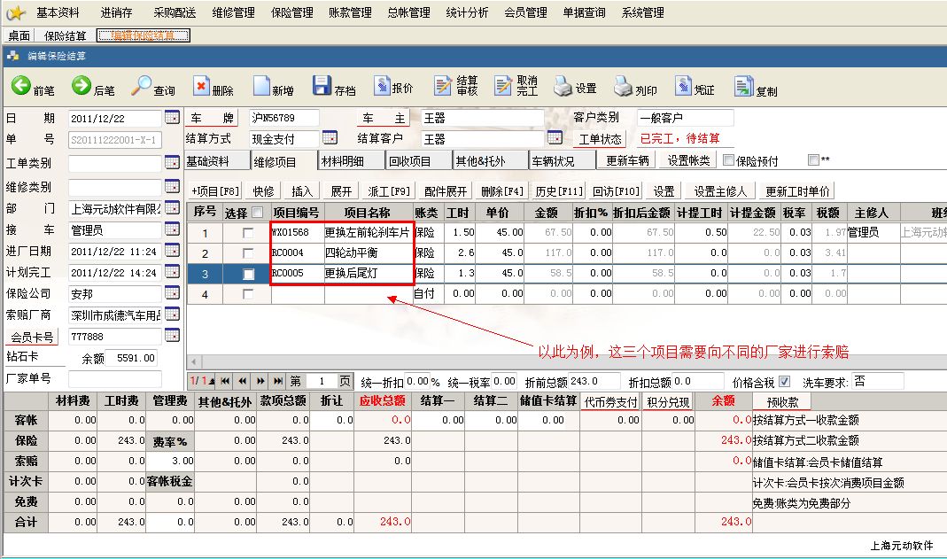

三、二次分单的操作1、对于第一次分单之后的保险单据和索赔单据,可以进行二次分单
打开‘维修管理-保险结算’或‘维修管理-索赔结算’,如下图

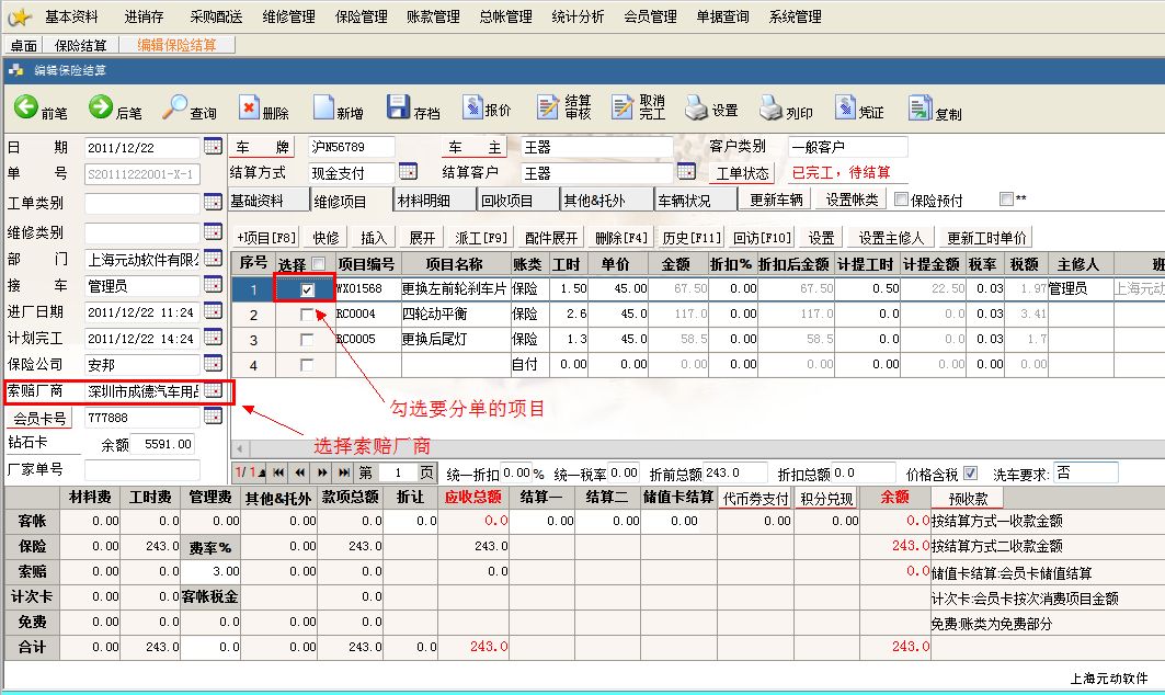

2、此处以保险单据为例,三个项目需要向不同的厂家进行索赔,如下图
3、选择要进行二次分单的索赔厂商和项目/材料
4、选择完成后,点击下图中的“结算分单”即可完成二次分单。
