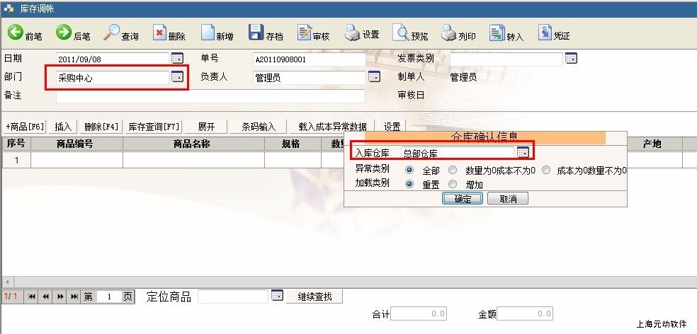

那么如何将库存查询中的数量为0 的商品成本调整成0呢?如下操作:
1、在【库存调账】中选择要调账的部门注意要对应调整的仓库,点击“载入成本异常数据”查询出“数量为0,成本不为0 “的数据。条件选取后点确定。

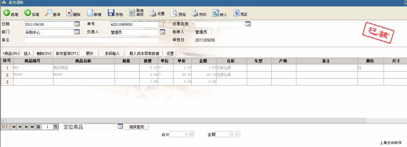

2、载入要调整的商品后,确认无误就点击审核,审核之后【库存查询】里数量为0的商品的账面成本就调整成0了。
