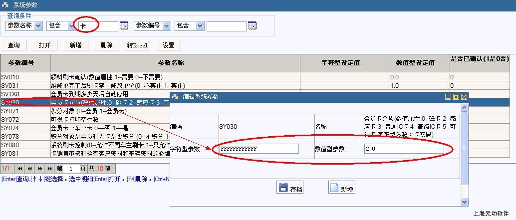

2.IC卡和感应卡:(必需购买S4
专用读卡器)
第一步:
通过
COM
通讯口与电脑连接(如果电脑没有
COM
口,可用
USB-COM
转接头);
第二步:
接通外接电源;
第三步:
登陆
S4
,在“系统管理
系统参数”中,查找关键字“卡”,设置
SY030
的数值参数(
2-
感应卡,
3-IC
卡),感应卡就在数值型参数输入2,IC卡普通不带键盘输入3,带键盘则输入4.确定保存,如图:
